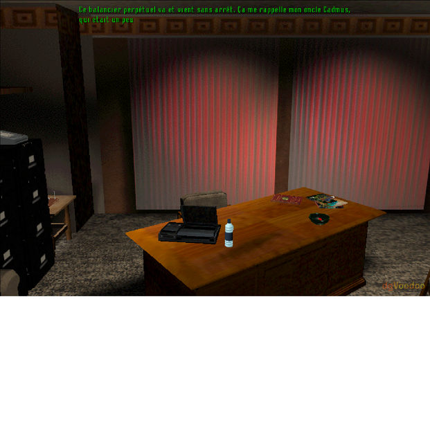

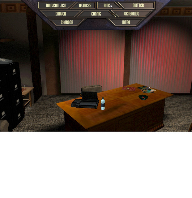

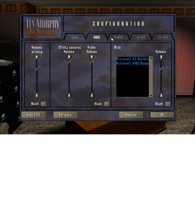

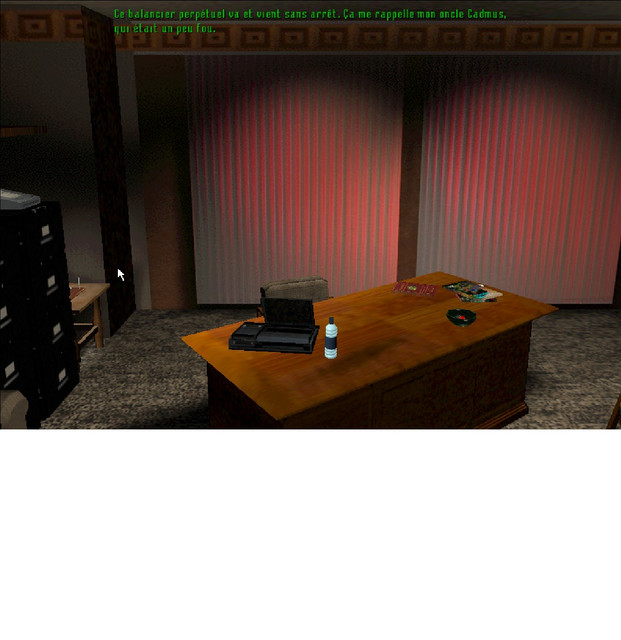

Tous les textes sont traduits (jeu + cinématique), tous les menus sont traduits, l'EXE a été rebuildé pour ajouter les boutons FR.
Dernier point : Les sous titres FR coupent parfois dans les écrans d'interaction, le problème est identifié. Les sous titres se calent avec la longueur EN, ce qui va sérieusement complexifier la chose... Je suis en train de chercher d'où ca peut venir.
Je vais voir si je peux modifier l'EXE pour gérer ca, sinon je devrai modifier le matériel original pour que les textes FR se calent sur l'EN.

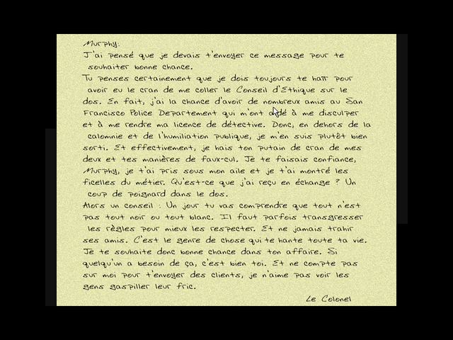

Grace a Ghylard (merci encore à lui), j'ai récupéré les images sources dans Exam.LS, mon patcher les extraits et les mets au bon endroit dans le dossier d'installation du jeu (GOG n'a pas la même manière de gérer les images que la version CD).Threepwang a écrit : ↑27 juin 2026, 01:17Salut mckilleron,mckilleron a écrit : ↑24 juin 2026, 08:26 Bonjour,

Je me suis lancé dans l'aventure, pour le moment je suis arrivé au deuxième jour sans aucun problème de traduction tout tourne, aucun crash. D'ailleurs étrangement le jeu est un poil plus stable que la version gog que j'avais testé en anglais.
Après n'ayant pas fait le jeu original en FR, je ne peux pas comparer, mais en tout cas ca tourne bien pour le moment.
D'ailleurs j'ai inclus un petit bonus que je vais tester quand je serai a ce passage... Les fichiers de C L sont en anglais dans son pc... avec un sous titre FR je pense... Bah je les ai passé en FR. Il y aura peut être un double texte en FR, je verrai bien, si c'est gênant je retirerai. j'ai versionné chacune de mes modifs.
D'ailleurs le patch inclut une option --revert pour restaurer la version originale a tout moment.
